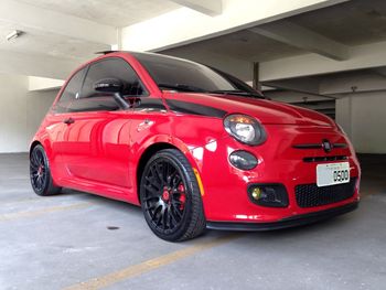

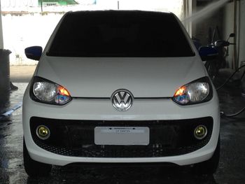

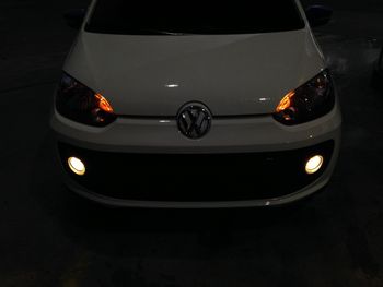

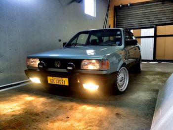

Em todos os meu carros eu usei neblina amarelo, mas sempre com película, além de fácil aplicação, são fáceis de substituir quando ''queimam'' a pelicula. No meu Gol GTS 1991 optei por colocar lâmpadas ''mergulhadas'' no vitral, porque não queria mudar a aparência externa dos neblinas apagados, tentando manter o máximo a originalidade.
No 500 e no Speed Up eu usei/to usando uma gelatina, que apesar da luz ser um pouco menos amarela, tem uma durabilidade muito maior, tanto que usei por muito tempo no 500 e nunca troquei.
Segue as fotos:
[Imagem: 25286259_1.jpg] [Imagem: 25286260_2.jpg] [Imagem: 25286262_3.jpg] [Imagem: 25286263_4.jpg] [Imagem: 25286264_5.jpg]
No meu Speed Up, além de colocar a gelatina no neblina, também coloquei pingo ambar e setas diadem.
Foto do GTS com as lâmpadas originais pintadas de vitral.
[Imagem: 25286281_GTS_188.jpg]
