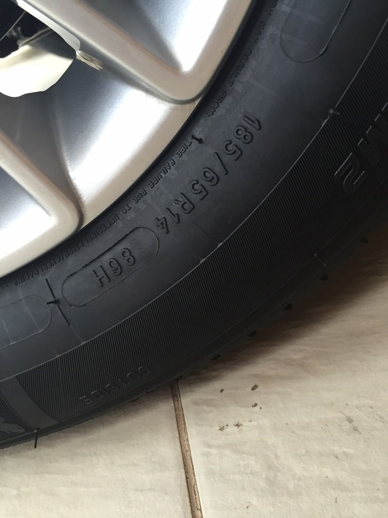

Tem pneus muito bons green, como o Michelin Pilot Primacy 3, ele é bem esportivo e é green (Green X, sigla da Michelin) e é nível C.
Tem também o XM2 que é Green X (B)

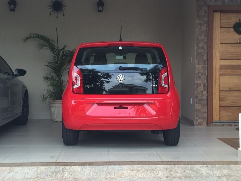

Segue fotos do meu que troquei e coloquei índice de velocidade condizente, pneu excelente, não são super Sport mas são bons de aderência e ótimo de chuva, nem se compara aos duraruim, são incríveis de ruim.
O XM2 abaixo do 195 tem um design que não dá muita sensação de largo mas dá na mesma e é super bem acabado, sem rebarbas como o Goodyear que parece ter sido feito em casa, cheio de pelinhos e rebarbas.
[Imagem: image_2.jpeg]
[Imagem: image_3.jpeg]
[Imagem: image.jpeg]

Quando eu pegar o meu TSi, pretendo colocar esses 185 65 R14 no lugar dos péssimos Duraplus.
Esses Michelin XM2 são bons mesmo?
Suponho que as arrancadas devem ter melhorado um pouco, já que o diâmetro do conjunto roda/pneu diminuiu um pouco se comparado aos originais.
A altura do carro não ficou meio "estranha", já que teoricamente o espaço entre o pneu e a caixa da roda não ficou maior?
Tipo, vi que existe esse XM2 na medida original do Up!, que é 175 70 R14... Será que se eu mantiver essa mesma medida, já notaria mudanças significativas em relação aos Pedraplus?
