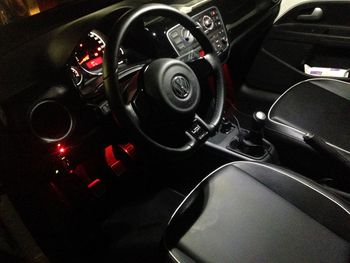

(05/03/2016 10:06)philips17 Escreveu:  Tranquilo! Valeu pelas respostas! E sobre esse led, qual o modelo das lâmpadas? E esse led nos pés, como fez?
Comprei os leds com o Akio do UP CLUBE DO WHATSAPP ( 11 94935-9296 ), ele já tem os modelos certinhos pro UP, sobre o led nos pés, comprei uma fita de led vermelha com dimmer no Mercadolivre e mandei colocar um botão de ligar e desligar.

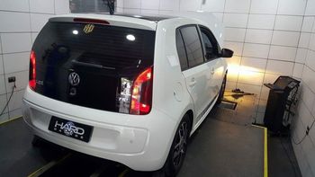

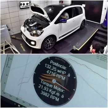

Sábado foi dia de passar o brinquedo no dino para saber os ganhos.
Efetuei a passagem com o piggyback desligado e depois com ele ligado no mapa 5, fiquei MUITO surpreso pelo resultado, realmente não esperava.
A primeira passagem deu 101cvs na roda e a segunda com o piggyback ligado, deu 132cvs na roda.
Um outro amigo que tem o UP na mesma configuração, mas possui downpipe e escape, fez 135cvs na roda e 24kgfm de torque, ou seja, downpipe fez muita diferença e agora é a próxima meta do meu rs
O carro tá andando muito, amigos meus que possuem SI e TJET, ficaram assustados com o carrinho.
Segue algumas fotos do dia.
