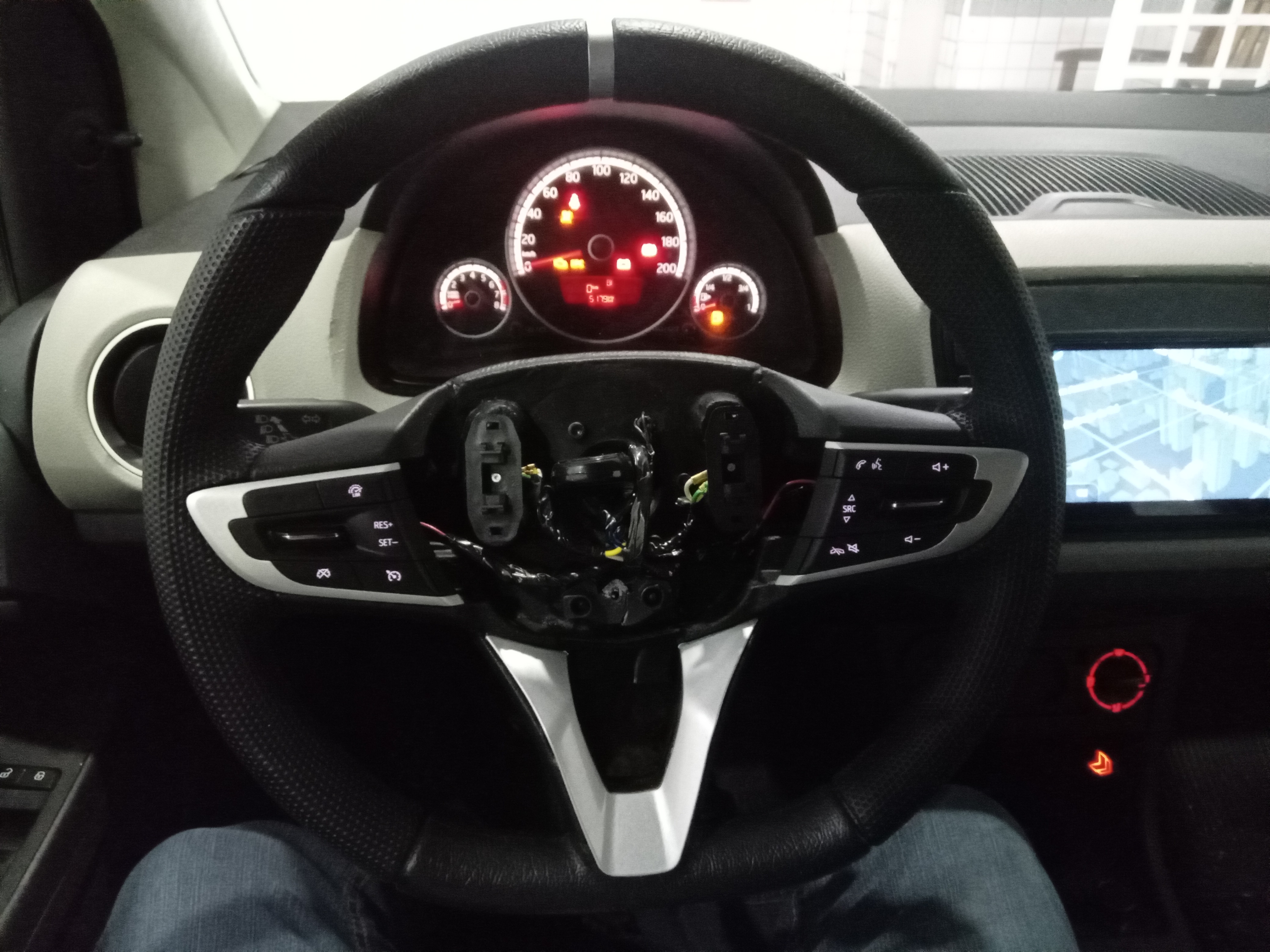

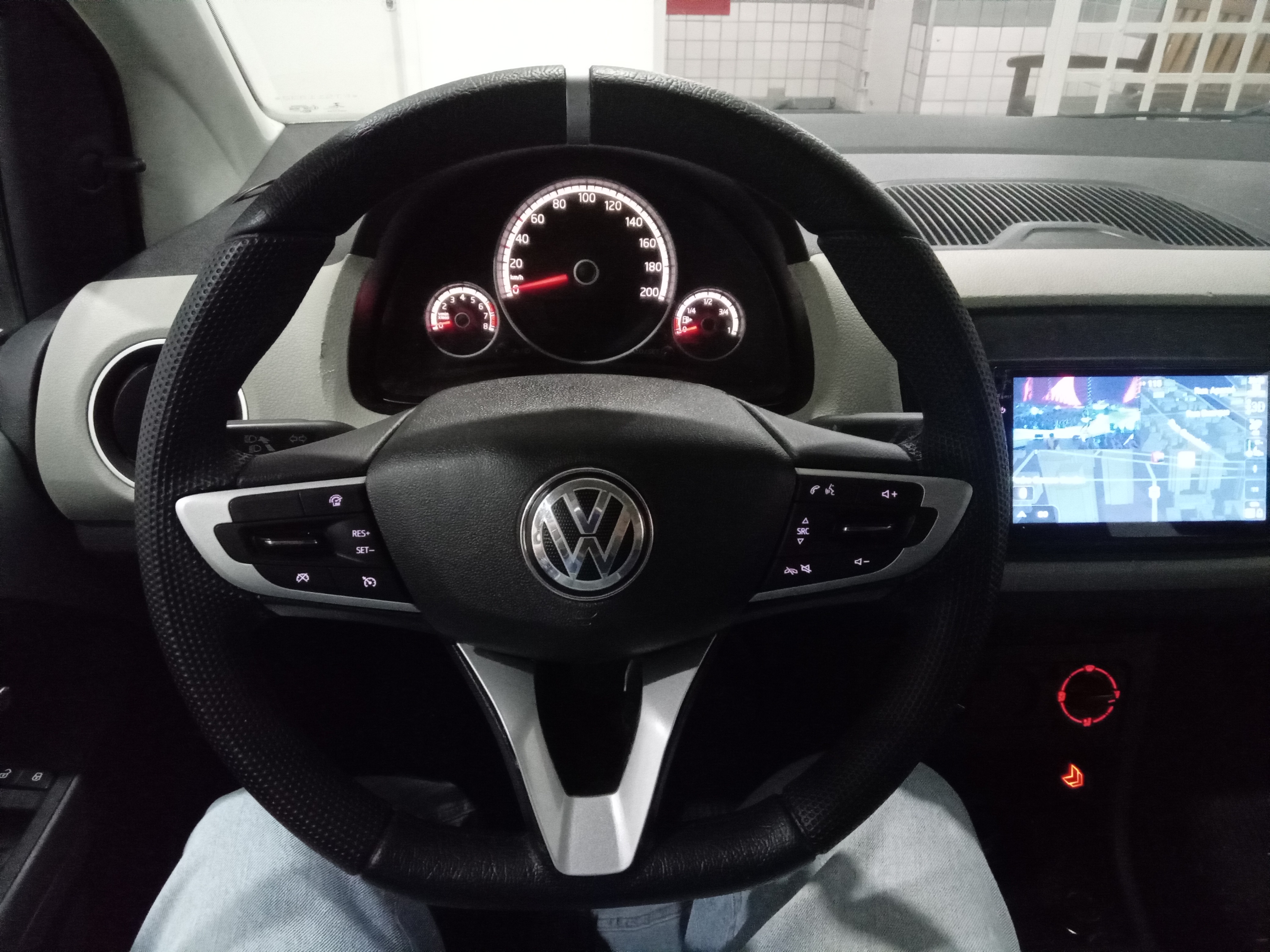

Instalação do Volante Multi-Função na minha central de multimídia Android
Instalação do Volante Multi-Função na minha central de multimídia Android com iluminação, buzina, controles multimídia, setas e configuração na central.

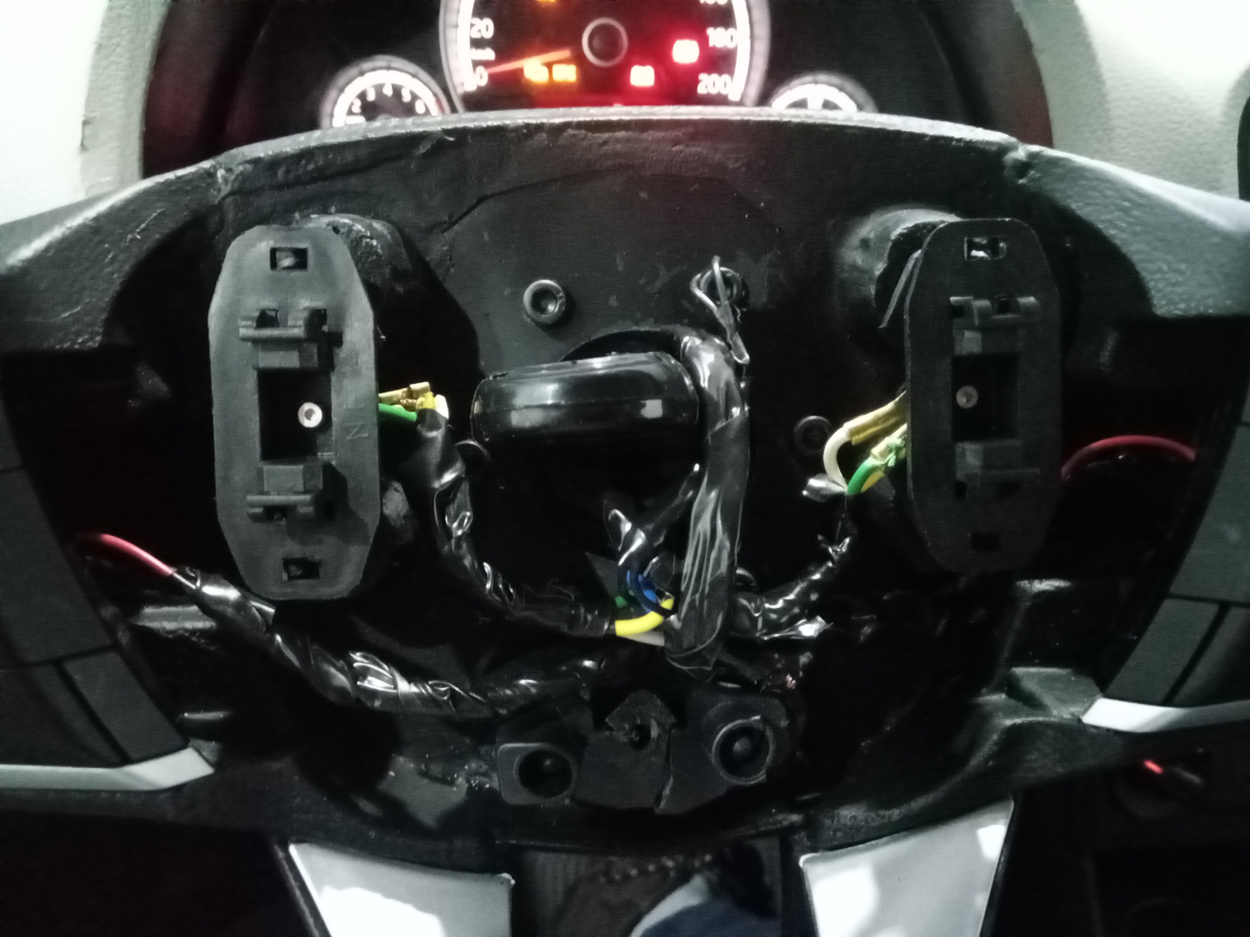

Tive que recondicionar a cinta do Airbag, eu acabei estourando a fita interna, soldei as 6 vias no conector e refiz a ligação dos cabos puxando um 12v (+) do botão do farol, e um negativo do cubo do volante e usei os cabos da buzina para aciona-la. Agora tudo funciona, (Iluminação, Buzina, Setas, Comandos da multimídia e configurei o Key1 e Key2 no receptor resistivo da JFA (Redline) com o controle (Pareado) K1200. Resultado 100% funcional.

Refiz a instalação do controle resistivo da JFA (Redline) pois havia apenas ligado os fios sem solda, e para os controles resistivos tem que soldar para garantir uma ligação perfeita dos controles. Aproveitei e soldei os dois cabos de força também. Resultado, os controles ficaram perfeitos sem troca de funções. Recomendo a quem for realizar a instalação do receptor fazer o mesmo. E aproveitei para organizar melhor os cabos do volante. Esses não nescessitam de solda, pois são apenas da buzina e o positivo do led (que vem do controle do farol 12v (+)).
