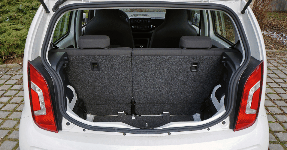

no caso seria só as laterias e aonde vai a fechadura da tampa!
[Imagem: porta-malas-4.jpg]
O up! europeu é assim também, sem carpete!
Obs, banco bipartido e só 2 encosto de cabeça!! A Volks malandramente coloca o 3 encosto de cabeça e tira a opção do banco bipartido!!! TristeTristeTristeTriste
[Imagem: vw-up-1363623252117_956x500.png]
Só para descontrair............SorrisãoSorrisãoSorrisãoSorrisão
