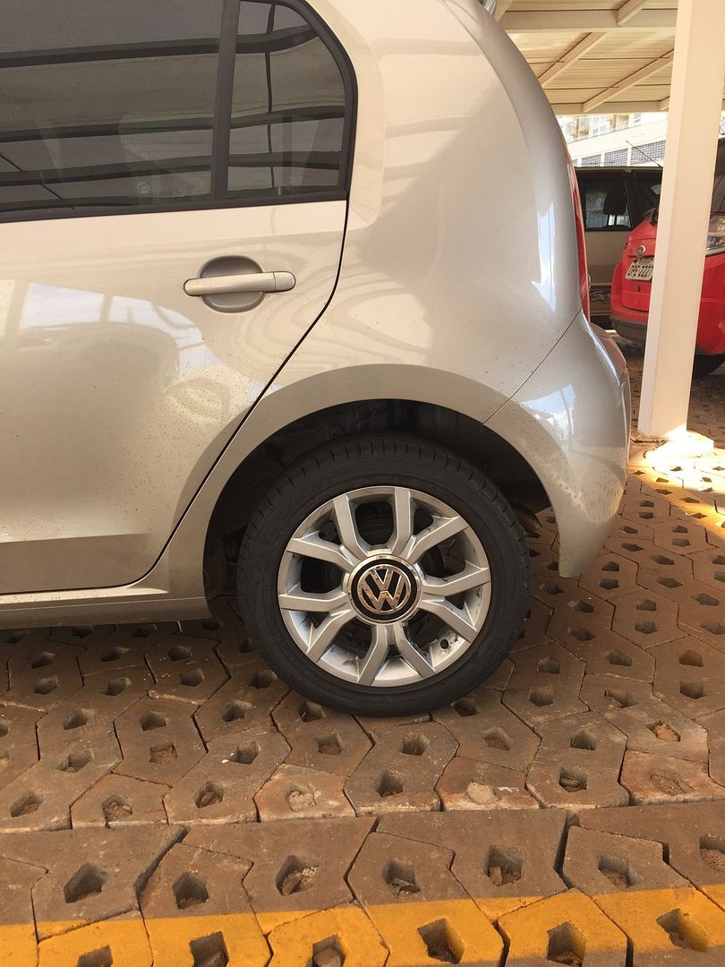

(10/03/2016, 11:20)The Mole Escreveu: Bacana o TSi com essas rodas e pneus 195.
(10/03/2016, 09:37)RodrigoTsi Escreveu: Seu up está muito bonito. Parabéns!
Obrigado pelos elogios galera
(09/03/2016, 19:05)edsonmassao Escreveu: Ballvader, Potenza GIII é pneu top! Já li muito bem a respeito, parabéns pela escolha!
De início achei que 195/50R15 iria deixar o carro com muito espaço entre o pneu e a carroceria, mas pela foto ficou bem simpatico! Depois de um tempo e de "tirar a cera" do pneu, conte pra gente suas impressões, inclusive se o carro ficou desconfortável! Ah e mande mais fotos pra termos uma idéia melhor de como ficou!
Boa noite Edson.
Cara, em termos estéticos acredito que o 195/55/15 e principalmente o 195/60/15 serão mais bacanas.
Em termos de dirigibilidade eu (opinião pessoal) não iria além do 55, mas acho que 80% dos motoristas vão ficar satisfeitos com o 60.
Dirigi cerca de 200km nos últimos dois dias e estou adorando os 195/50/15!
Eles são bastante agressivos, o carro ficou muito ágil na cidade e a estabilidade é ótima na estrada mesmo a 180km/h.
Porém o cuidado com os buracos têm de ser constante (já estou acostumado, rodei mais de 150.000km com pneus de perfil baixo) e conforme escrevi acima, os um pouco mais altos vão completar melhor o espaço entre roda e lataria do carro.
Uma observação muito importante!
Abaixei em 2,5cm o centro de gravidade do carro alterando dos originais 175/70/14 para os 195/50/15 sem alteração nenhuma na suspensão.
Ou seja, rebaixei o carro em quase 3cm.
[Imagem: image_zpsabtnkkum.jpeg]
[Imagem: image_zpsrllddqgz.jpeg]
[/quote]
#34
Perai, vamos fazer conta:
Diametro do pneu 175/70 R14: 600,6mm
Diametro do pneu 195/50 R15: 575,0mm
Diferença 24,6mm = 2,46cm isso o diametro, divide isso pela metade (centro do eixo para baixo) da 1,23cm de diferença na altura, contando que o pneu de perfil baixo é mais firme, embarriga menos, essa diferença desaparece (veja que original o pneu da frente da uma embarrigada no ponto de contato com o chão e o 195 parece que nem sente o peso, na prática não mudou nada (só no psicológico.rsrs).
O ganho que se tem é pelo aro que com ele a parede do pneu é mais fina e samba menos e com isso já se tem ganho claro de precisão, fora pneu mais largo e aderente, nesse caso sendo ainda mais baixo se ganha mais esta sensação de precisão.
Quando digo "errado" usar o 195/50 R15 não falo gosto e sim por técnica, não se deve mudar o diametro do conjunto e por isso a medida mais próxima da original seria o 195/55 e não o 195/50. A norma aceita pela legislação de trânsito fala em permitir diferenças de até 2% coisa que o 195/55 se enquadraria e o 195/50 não, até o 195/60 está mais próximo do original que o 195/50, por isso que defendo que no 15" deve-se ou utilizar a medida original 185/60 (limitada em opções mais esportivas) ou o 195/55 (essa já tem uma boa gama). Se um agente de trânsito decorasse a legislação e fizesse cumprir, você teria problemas porém isso não existe na prática (100% de certeza para uma diferença tão pequena) apesar de existir na teoria (Resolução 292/08, Art. 8º inc. II).

(10/03/2016, 23:40)Leovza Escreveu: Perai, vamos fazer conta:
Diferença 24,6mm = 2,46cm isso o diametro, divide isso pela metade (centro do eixo para baixo) da 1,23cm de diferença na altura, contando que o pneu de perfil baixo é mais firme, embarriga menos, essa diferença desaparece (veja que original o pneu da frente da uma embarrigada no ponto de contato com o chão e o 195 parece que nem sente o peso, na prática não mudou nada (só no psicológico.rsrs), só na caixa de roda que o pneu ficou mais longe das beiradas.
O ganho que se tem é pelo aro que com ele a parede do pneu é mais fina e samba menos e com isso já se tem ganho claro de precisão, fora pneu mais largo e aderente.
Quando digo "errado" usar o 195/50 R15 não falo por estética e sim por técnica, não se deve mudar o diametro do conjunto e por isso a medida mais próxima da original seria o 195/55 e não o 195/50. A norma aceita pelos fabricantes falam em permitir diferenças de até 2% coisa que o 195/55 se enquadraria e o 195/50 não, até o 195/60 está mais próximo do original que o 195/50, por isso que defendo que no 15" deve-se ou utilizar a medida original 185/60 (limitada em opções mais esportivas) ou o 195/55 (essa já tem uma boa gama).
Opa.
Gostei da matemática Leo!
Meu erro é que tinha considerado a medida total da diferença do diametro, valeu pela correção.
Não conhecia esta norma dos 2%, vou me informar a respeito.
