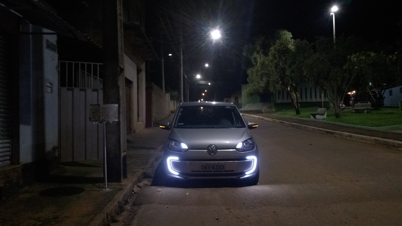

Peguei 50 reais
[Imagem: IMG-20181026-190923063-BURST010.jpg]
[![IMG-20181026-190923063-BURST010.jpg](https://i.postimg.cc/rsfKJ7RP/IMG-201810...RST010.jpg)](https://postimg.cc/xNbfjxRv)
