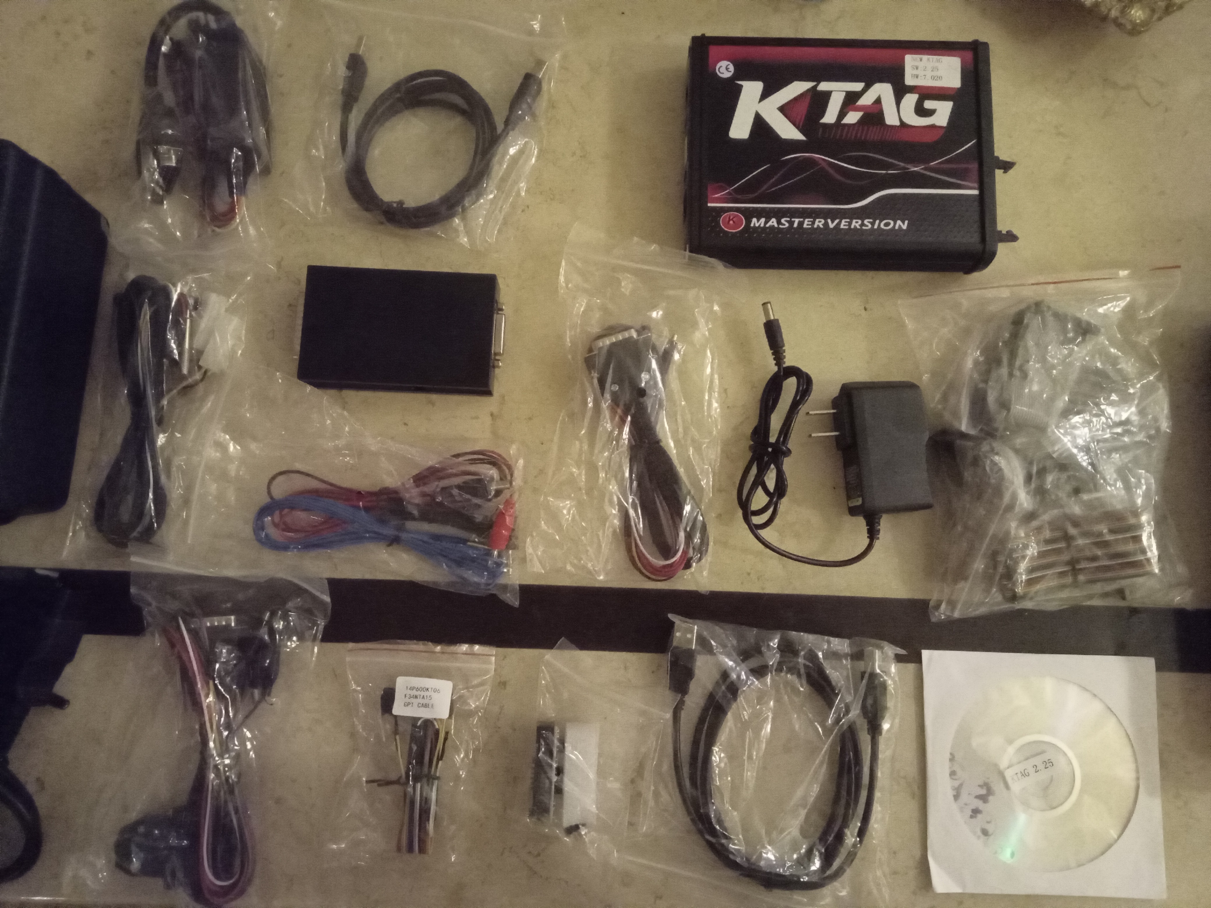

Fotos do Ktag 7.020 (KSuite v2.25)

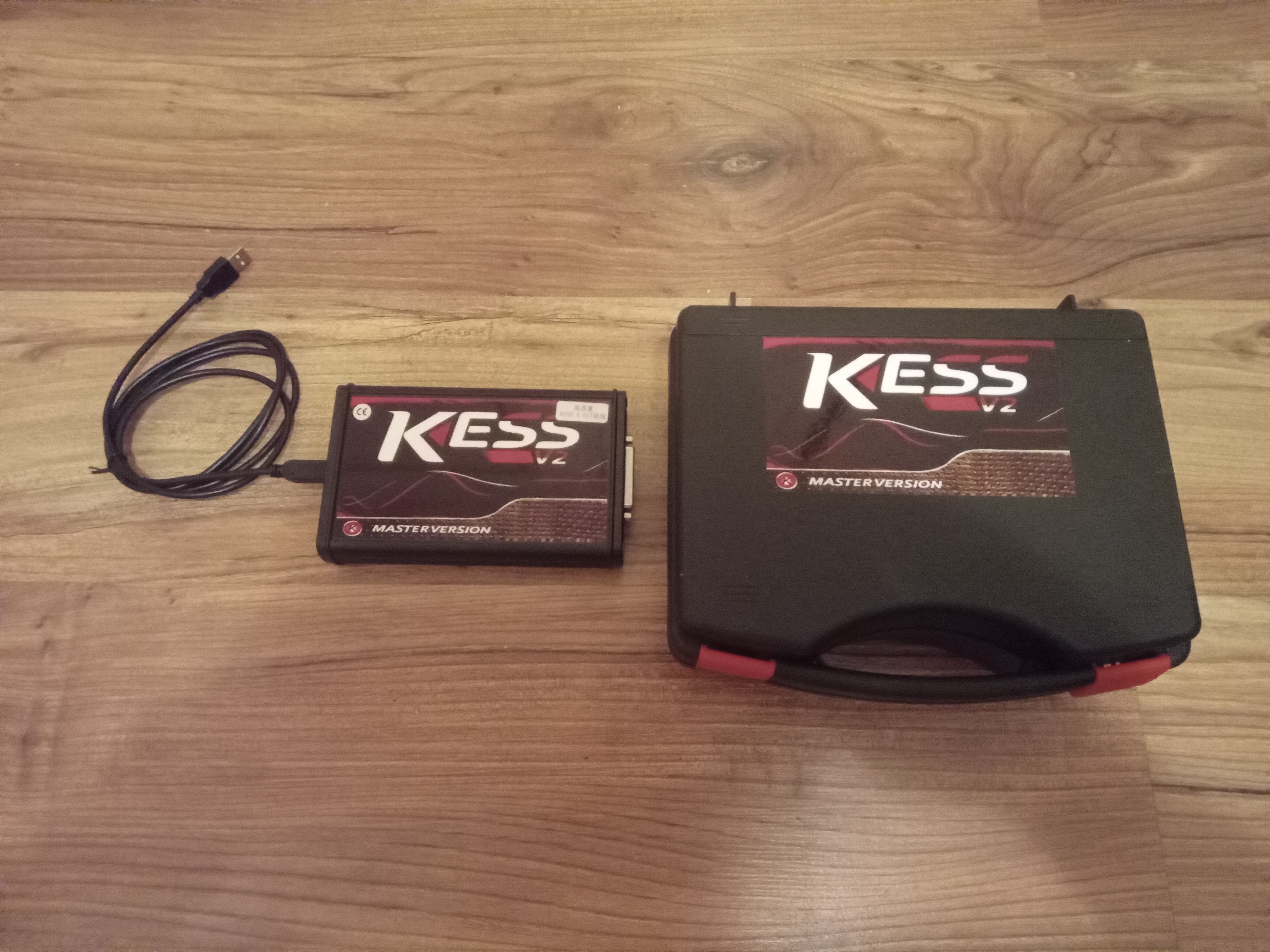

Fotos do Kess V2 5.017 e do Ktag 7.020 - Chegaram direitinho e antes do prazo.
[Imagem: 4b7000_ff8eb9b643b248f29b74e6a05258d804~mv2.jpg]
[Imagem: 4b7000_f73f4a7552f14a86afc9c8a52123e273~mv2.jpg]
