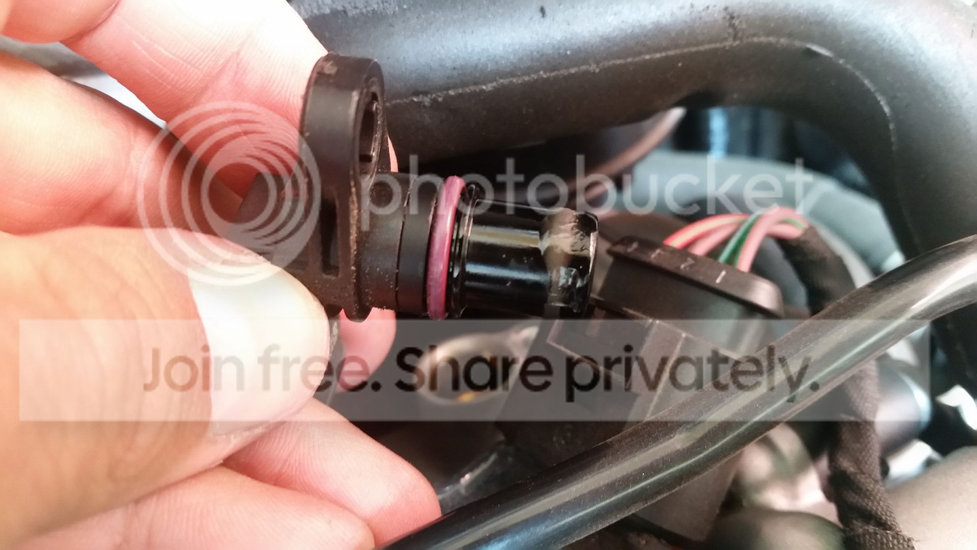

Depois de minha última postagem sobre o tópico, resolvi fazer algumas inspeções no meu up tsi. A intenção foi tirar umas fotos para postar aqui, porém só consegui uma foto, pois, meu telefone acabou a bateria e eu não estava com o carregador proximo!
Mas vamos lá: Primeiro removi o sensor de fase, tanto da admissão quanto do escape para verificar depósito de limalhas do desgaste natural do motor. Sei que isso não tem a ver com carbonização que trata o referente tópico, mas vou chegar lá!
Bem para minha surpresa, por ser magnético ambos sensores estavam com um colar de limalhas em volta como na foto:
[Imagem: 20200129_145304_zpsyspjfmmz.jpg]
Isso pode atrapalhar a captura dos sinais... Efetuei a limpeza e coloquei de volta...
