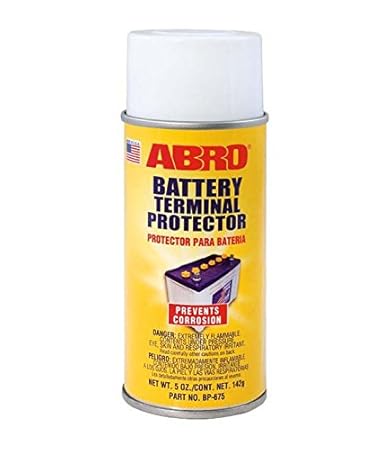

Sobre o terminal da bateria ainda não limpei, não sei se desligar a bateria pode desprogramar alguma coisa no carro mas pretendo fazer sim, comprei esse produto para depois de limpo aplicar:
[Imagem: 41PR%2BAIHz0L._SY450_.jpg]
É um liquido meio roxo que não deixa voltar o zinabre.
